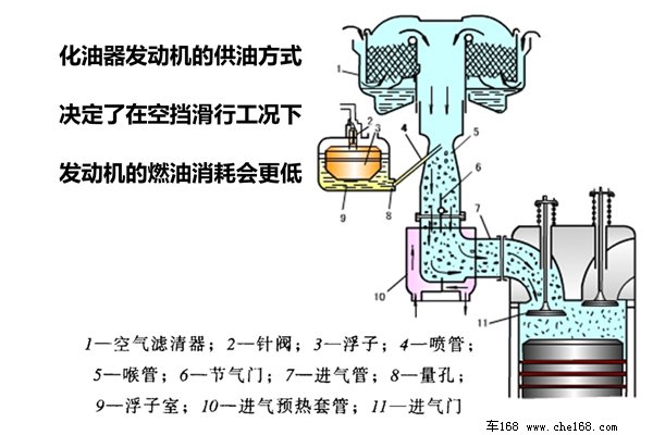

    在实验开始前,我们先接着PK台的讨论来一起聊聊,在化油器车型上,“空挡滑行省油”确是事实。因为化油器发动机是依靠活塞吸气行程产生的真空使燃油喷出的,即便节气门都处于最小开度状态(松油门),由于正常带挡行驶时发动机的转速高于怠速,喷油频率自然会更高,同时高转速带来的更高的空气流速会使增加喉管处的压差,使更多的油经喷管从浮子室喷出,与空气混合进入汽缸,油耗自然较高,加上带挡行驶阻力更大,滑行距离也较短,所以油耗一定会比空挡滑行高。

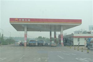

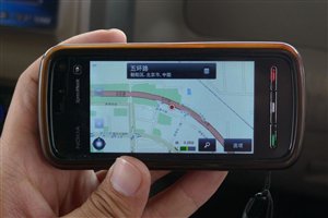

路径起点/终点:五环东北角-望京服务区中国石油加油站

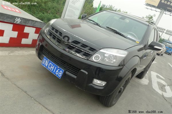

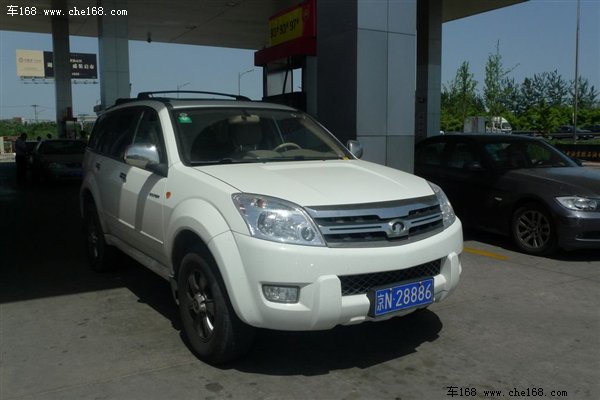

测试车型:哈弗 2.4 (4G69发动机、拉线油门)手动挡车型 (两台)
测试道路:五环环路
起点/终点:五环东北角 望京服务区加油站
测试手段:以绕行五环一周为一次测量,共做两次,分别在驾驶中采用“带挡滑行”及“空挡滑行”的方式操作。测量两次环路行驶的油耗差别。

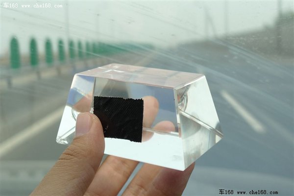

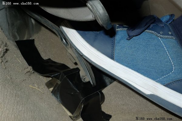

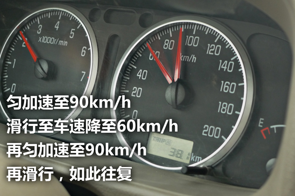

    考虑到常用的时速和最终节油效果的展现以及最终的可比性,我们采用指定速度范围内的滑行方式,即从90km/h滑行减速至60km/h,然后再匀加速至90km/h,之后再滑行,如此往复。为了减少人为因素造成的误差,我们自制“限位”装置,在油门踏板下方固定了一块水晶,每次提速时都将油门踏板踩到该位置,以保证每次加速时都是一样的节气门开度(此方法请勿模仿,影响行车安全)。60-90km/h匀加速一直使用五挡,90-60km/h滑行则在两次测试中分别使用五挡和空挡。
我们自制了油门踏板的限位装置,以确保每一次匀加速都是在同样的节气门开度下
这个水晶块就是我们的“油门踏板限位器”
感谢兄弟网站的道具(此方法请勿模仿,会影响行车安全

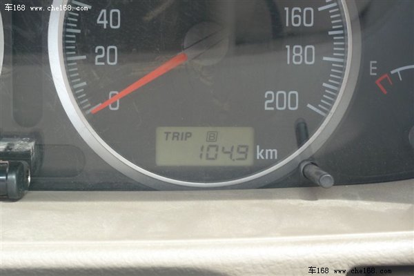

2)相应的滑行距离和里程则以车辆里程表上的数字为准(精度0.1km),这种里程的计量方式也许不完全严谨,但是相对一百公里的距离而言,我们得到的数据精度已经足够。

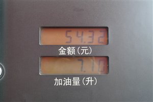

1)车辆首次加满油、第一次滑行及第二次滑行三次加油均使用同一油**;
2)加油均在车辆静置五分钟后进行;
3)为了避免自封式油**因为加油过快产生的泡沫过早跳**造成的误差,我们使用油**最低速的一挡进行加油(加油速度约250毫升/秒,而日常我们使用自封油**第三挡的加油速度约为1000毫升/秒),几次加油时加油站地面温度差异均在2摄氏度以内。

车辆行驶里程(里程表)
104.9公里
104.9公里

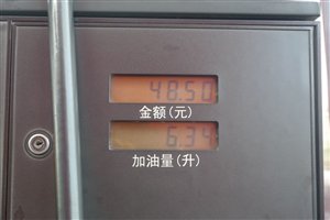

加油量
7.10升
6.34升
百公里油耗
6.77升/百公里
6.04升/百公里

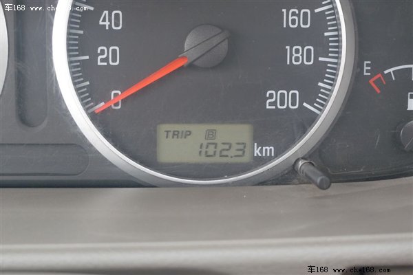

车辆行驶里程(里程表)102.3公里102.3公里

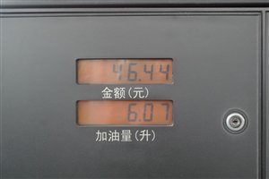

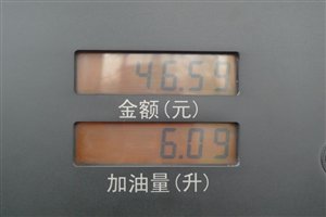

加油量6.07升6.09升
百公里油耗5.93升/百公里5.95升/百公里
