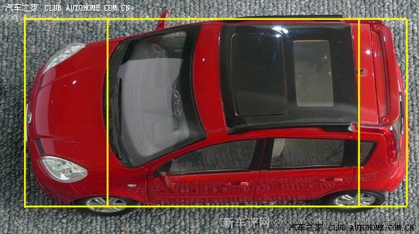

在演示之前,我们先来传授一些“泊车基本步”。首先就是认识一部车上的六条“关键位置线”。
    这六条线分别是前后保险杠、车身两侧以及前后轴。前后保险杠和车身两侧,决定了在泊车时所需要的位置,也就是安全范围;前后轴决定的是车辆行驶轨迹。如果能在驾驶座上判断(更准确地说是“感觉”)出这六条线的所在位置,不但能判断出泊车空间是否足够,还能预知车辆的行驶轨迹,泊车也将事半功倍。
    如何准确判断这六条线的位置呢?前保险杠与前轴在驾驶座前方,相对容易确定。而其它四条线,则需要通过后视镜来观察,因此后视镜在泊车的时候有很大的作用。

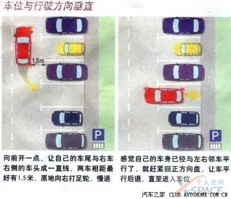

第一步:判断车位是否“合格”,可以的话,则稍微靠近车位。当前轮超过车位时,开始小幅度打方向,让车朝背靠车位的方向驶去。
                     【绿色圆点:看后视镜; 黄色感叹号:危险位(下同)】
    第二步:利用可用的通道宽度,尽量将车的位置“摆斜”。这是很重要的一步,目的是要让车子与车位的夹角减小,减小倒车时打方向的幅度。
如图,当车辆“摆斜”到驾驶席一侧后视镜可以看到车位左侧车辆的边角时,就可以开始倒车了。倒车时要观察左后视镜,留意左后轮与旁边车辆的距离,这是倒车过程中出现的第一个“危险点”。
    第三步:当自己车的左后轮越过了左侧车辆车头后,“危险点”就转移到另一个地方——车子右后角。这时目光应从左侧后视镜转移到右侧后视镜,判断尾部与右侧车辆的距离是否安全。
    当右侧后视镜里看到自己与两侧车辆之间出现“缝隙”时,说明你已经成功通过了所有危险点。这时就可以继续打方向,调整车子的后退轨迹,尽量摆正入库。
    倒进车位后,还要留意后方的位置,一般后轮顶到限位杆即可,没有限位杆的则可以参考旁边车辆。

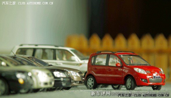

    这是一种“偷鸡不成蚀把米”的情况——有时来到一些很空的停车场,眼看周围没车,便一头“扎”进车位里。进去是简单了,结果出来时却发现身边已停满了车。这样要倒车出库,便往往比倒车入库还要困难,甚至有可能出现无论如何都倒不出来的窘况。

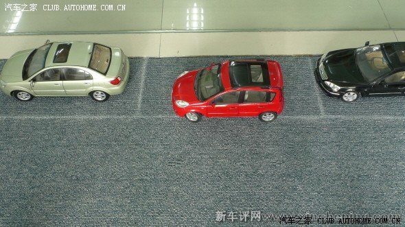

侧方位停车是在城市中越来越多见的情况,特别是在正规停车场车位逾见紧张时,很多地方都将原有的街道两旁划成停车位,成为“侧向停车位”。这种侧方位停车有一些特殊的要求:一要判断位置——有时大,有时小,要判断自己的车能否停进去;二要快——很多时候是在马路上停车,后方可能还有其它车在等着和看着你泊位,因此不能慢条斯理,要“速战速决”;三要准——前后方都是其它车的前脸或尾厢,位置不好把握,一旦碰上,自己和对方的损失会比较“严重”,所以拿位要很准确。
很多驾驶者都害怕侧方位停车,其实这种停车跟移库一样,也是有技巧的,掌握了以后你就能轻松应付侧向停车!

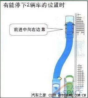

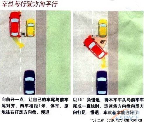

    第一步:开过车位,判断该车位是否“合格”。如果确定可以“下手”,就将车向前开至与车库前车大致齐平的位置,两车横向相距约1米。此时要调节后视镜的角度——左侧后视镜保持正常水平,右侧后视镜要往下调,到能看到右侧车轮为止,这是为后面的倒车过程做的准备。然后,就可以把方向向右打尽,开始倒车了。此时还要留意后方行车道上是否有车尾随,如果有,应打开双闪灯示意后车暂时不要靠近。
    第二步:保持右打方向到底慢慢倒车,直至左侧后视镜能完全看到后车的车头时(这是一个非常重要的经验技巧,通常这个时候车身相对于车库的角度是最理想的),快速把方向从最右打到最左(或停顿一下原地打盘),继续倒车。
    第三步:通过调低的右侧后视镜,注意观察右后轮与路肩的距离,通过打方向调节车子的后退轨迹,尽量向路肩靠近,但又要保持足够距离让车身可以摆直。车轮与路肩的距离,一定要在后视镜里“眼见为实”,不可以凭感觉猜测。这是侧方位停车是否成功,或停好的车位“效果”如何的关键一步。
    第四步:随着后方车轮和路肩的距离靠近、车身逐渐摆直,尾部也会接近后方车辆。这时可以采用扭头观看(常用于两厢车)又或是利用倒车辅助系统来判断后车距离。出于对后方车辆的关爱,如果视线不好或没有把握,应该找帮手在车外观察和提示。如图,退到停车时,如果后半段车身已经完全入库,说明你前面的动作做对了,剩下要做的就是把车子完全摆正。
    第五步:右打方向前移摆正车身,调整前后距离,就大功告成了。当然这时也要注意打方向的幅度,以免前轮蹭到路肩。
