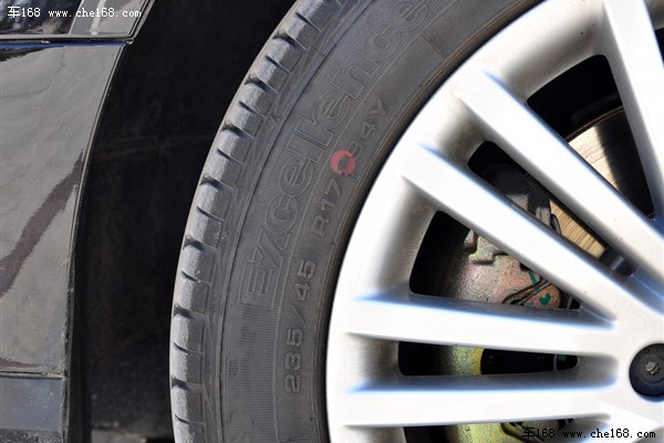

    作为迈腾车系的旗舰,这台迈腾2.0TSI DSG豪华型保持着进口大众车型的高品质,并没有像1.4TSI迈腾那样被明显的阉割。三车当中,只有迈腾使用的是进口轮圈,这四只多幅17寸轮圈是来自土耳其CMS品牌的代工产品,CMS可谓车轮行业的知名大厂,它同时为雷诺、菲亚特、蓝旗亚、阿尔法罗密欧、标致、丰田、大众、西亚特、保时捷乃至宾利生产代工轮圈。使用的是235/45 R17的固特异三能轮胎,性能非常均衡,不过在抓地力和极限方面相比价位相近的米其林PP2还是有一定的差距。
来自大厂土耳其CMS的多幅铝合金轮圈
235/45 R17尺寸的固特异三能轮胎

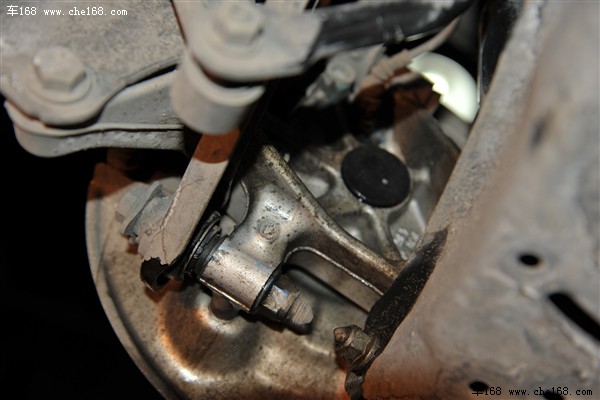

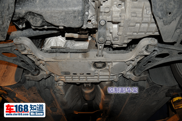

    迈腾采用了铝制前副车架(俗称“元宝梁”),对于整备质量以及前后重量分配的优化贡献不小,同时它的四个车轮均采用铝制车轮轴承座(俗称的“羊角”),有效减轻簧下质量,不过下摆臂为铸铁材质。另外,2.0TSI的前制动组件来自德国ATE,后制动组件则来自TRW天合。
铝制前副车架

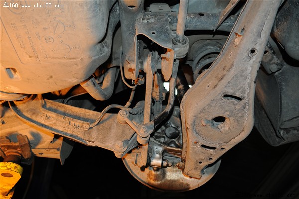

迈腾2.0T后悬,除了车轮轴承座外均为钢制材料

不过,前悬下摆臂为铸铁材质

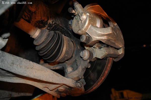

    迈腾在底盘悬架方面还有另一个利于操控的亮点,那就是它采用了不等直径的左右半轴,右侧较长的半轴直径甚至超过了46mm,更粗的半轴意味着更高的抗扭强度,对于输出强劲的前驱车而言,这意味着由于左右半轴不等长而造成的扭力转向情况会被削弱,提升操控的精度。而且刚性的提升是必须的。之前有很多四代宝来车主自行换装1.8T的发动机总成,却没有更换加强的半轴,最后有很多这样的改装宝来都发生了半轴断裂的情况,可见加强半轴之重要。
粗壮的右半轴

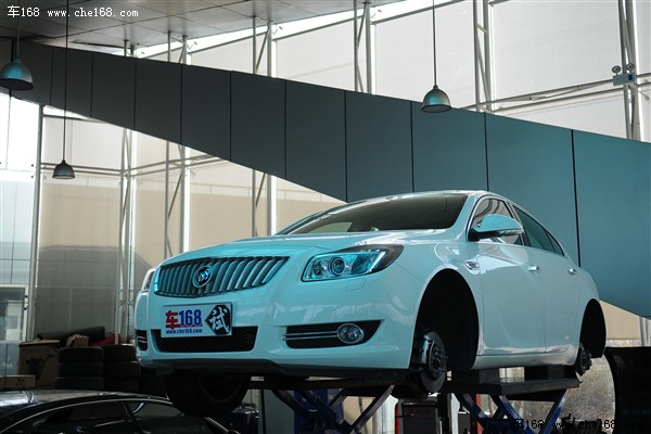

君威前悬架侧视/君威后悬架侧视(车头向左)
    君威的亮点则是铝制的前后下摆臂以及前轮的铝制车轮轴承座,同样在簧下质量上更具优势,更轻的质量意味着更小的惯性,也就意味着更快的悬架响应速度。对于驾乘感受而言,轻量化的摆臂和车轮轴承座会带来更敏捷的底盘响应和更好的循迹表现。从实际的测试表现来看,在小幅度转向和频繁变线时,君威的底盘响应确实敏捷,但是对于连续的弯路尤其是需要大幅度转向的弯道而言,君威沉重的车头在一定程度上掩盖了其轻量化底盘原本应该体现出的优势,严重的推头影响了其操控的精度和驾驶乐趣。
铝制车轮轴承座和前悬下控制臂

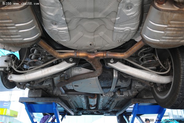

图中白色部件即为君威后悬架的锻造铝合金下摆臂

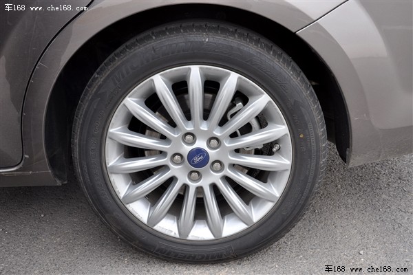

    致胜并没有像前两者一样在悬架上使用轻质合金材料,依然是比较传统的钢制结构,但是致胜的悬架比较重视细节。首先致胜穿了四只“好鞋”--米其林PP2(Pilot Preceda)轮胎,虽然它225mm的宽度是三车中最小的,但这套PP2轮胎却是三辆车匹配的轮胎当中抓地力和操控极限最高的轮胎,当年新锐志在年度性能车的角逐中取得好成绩也离不开PP2轮胎的出色发挥。另外,在日常行驶中,PP2的胎噪的控制也非常出色。毕竟轮胎是车辆唯一地面接触的部分,致胜在轮胎上的性能优势要来的更加实在。
致胜的轮胎规格为225/50 R17,是三车中宽度最小的
但是这四条米其林PP2却有着出色的抓地性能和更高的极限

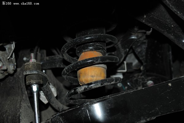

    此外,致胜的后悬弹簧上带有缓冲胶套,底部还设计了厚实的限位缓冲胶垫。而它的刹车系统同样采用了ATE代工的产品。

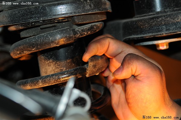

螺旋弹簧上的缓冲胶套
弹簧上底座连接的限位缓冲橡胶块,能够在悬架行程压缩至极限时提供额外的支撑并减少冲击

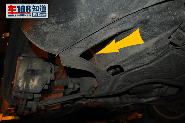

    迈腾的底盘设计比较注重车底气流的引导,上图前部下护板上右侧的两个开孔便于为变速箱散热,前保险杠底部的左右两侧均设计有斜槽,可以在行驶中将气流导向车轮位置,这些气流在制动时能够使负荷较重的前制动盘更好的散热,提高制动系统的抗热衰减性能。
图中保险杠底部的斜槽设计可以在行驶中将气流导向车轮位置,为制动系统散热

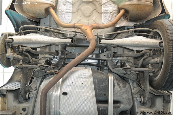

    不过,迈腾的底盘在舒适性和隔音降噪的细节上与君威致胜相比存在一定差距。首先它的前后副车架与车身的连接方式均是依靠螺栓直接刚性连接,没有采用橡胶衬套,这样一来副车架的震动以及底盘产生的噪音都会更直接的传入车厢,直接影响舒适性。
迈腾前后副车架与车身均为刚性连接,没有采用橡胶衬套(图为后副车架连接点)

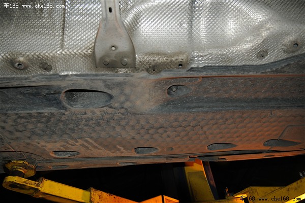

    另外,迈腾的底盘并没有喷涂防护涂层,它的底盘中部采用树脂护板来保护底盘,这些护板虽然可以抵御沙石的袭击,但是却起不到多少减少底盘噪音的作用,而且这种护板不能像防护涂层那样附着在底盘金属表面上,对于防腐防锈也功效甚微。从底盘外观上看,唯一有隔音作用的就是后轮轮拱内的吸音材料了...当然,我们也不能忘记,在底盘能看到的表面之外,防锈的车身空腔注蜡工艺、激光焊接以及车厢填充的隔音材料等等都为提高车身密封性、改善隔音降噪表现做出了自己的贡献。
底盘中部的树脂护板
车尾也同样没有防护涂层
车尾轮拱内的吸音材料是这个级别的车型中常见的

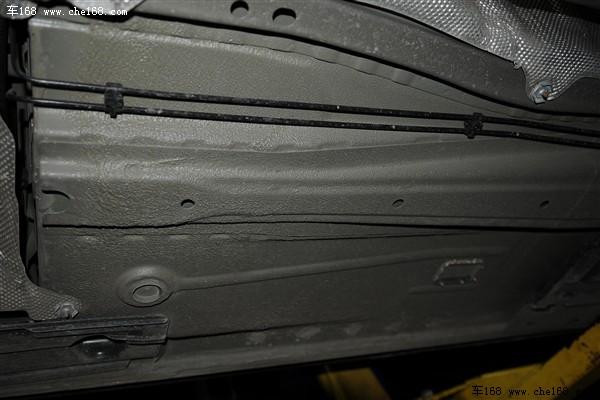

    君威的底盘中部、车尾备胎仓底部都做了防护涂层处理,实现了防腐防锈和提升隔音效果的目的,加上出色的门窗密封效果和激光焊接车身,营造了静音效果一流的车内环境,那套哈曼卡顿音响也确实有用武之地了。
底盘防护涂层

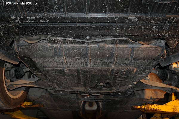

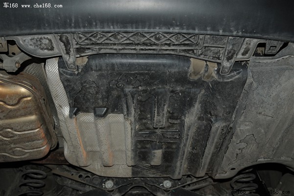

    致胜对于发动机底部的保护是最为周密的,树脂护板将发动机和变速箱严严实实的包裹其中,能够有效的抵御沙石的袭击,并且利于平整车底气流,相比前两者而言产生的阻力更低,同时减少了因气流流经不平整的车底而产生的噪音。

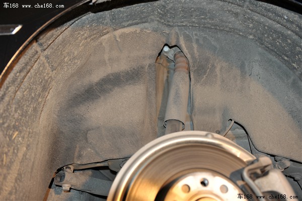

    致胜还有很多有意思的细节,比如为自调平大灯提供信号的车身高度传感器,致胜前后悬架各有一个传感器,而君威的车身高度传感器位于左侧前悬架,迈腾的车身高度传感器则位于左后后悬架,高度传感器放在车尾的话,对载荷的变化响应较好,而位于前轮的设计,则对坡道和路面的起伏比较敏感,致胜这种前后各一的设定则集两者所长,使大灯控制系统对车身高低姿态的判断更加准确,从而进行更精准的照射高度调节。
前悬架和后悬架摆臂上连接的车身高度传感器
