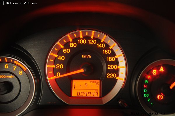

测试车辆:本田锋范 1.5L 自动档
    此次测试的车辆依旧是这台1.5L排量的自动档本田锋范,截止到本次油耗测试,该车已经行驶了4943公里。为了尽可能地保证两种模式下车辆行驶的路况与速度相同,避免其他客观因素的影响(例如:相同地点不同的拥堵情况也会对测试结果产生严重影响),所以我们将测试的地点选择为分别围绕北京五环行驶一圈(五环车辆较少,不易发生堵车),并采用日常驾驶的方式,基本保持平均80km/h的车速(特殊情况除外)。最后以两次加满油跳枪为准(同一个加油站、同一个油枪),计算得出开窗及开空调状态下的百公里综合油耗。

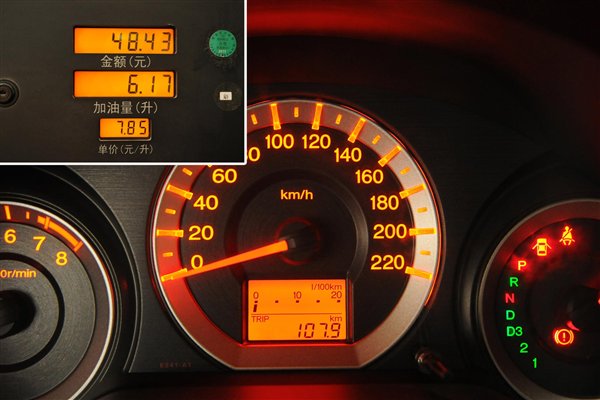

    接下来我们再来看一下开空调时的表现。邮箱加满之后,我再一次将最近行驶里程调至零,将空调调至2档,关上所有车窗及天窗,按照之前的路程进行下一轮测试。当空调开启的一刹那,我突然感觉人类简直太伟大了,居然发明出了空调这样“高科技”的产物。不自觉中也就忘记了自己是在测试一辆车的油耗,连续地变线超车,急加速,尽情地享受着驾驶的乐趣。但锋范终归还是一辆偏向于舒适的家用小车,悬挂的整体设定偏柔和,并不适合激烈驾驶,变速箱的降挡反应也略显迟钝,而刹车的表现更是让人没有信心,所以,还是老老实实正常驾驶吧!
    最终,在行驶了相同里程的情况下,锋范的综合油耗为6.17升,计算得出的结果为5.72L/100km,比开窗时增加了0.68升,但考虑到第二圈的驾驶方式略微激进一些,所以整体来看,这样的差值还是很令人满意的。
第二圈行驶里程竟然和第一圈同为107.9公里,一点都不差
